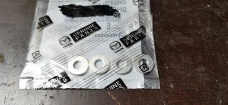

Aber sorry, aber die Mazda-Flammschutzdichtringe sind nicht mehr nur einfache Kupferdichtringe!!!
Laut meinem sfMH setzt Mazda schon seit einigen Jahren für die Skyactiv-D 2.2 (SH) Dieselmotore modifizierte Flammschutzdichtringe (SH01-13-H51)
mit einer zinnbeschichteten Oberfläche ein.
Auch die Befestigungsmuttern (SHY1-13-148A) wurden geändert, um eine optimale Anpresskraft zu erreichen.
Beide müssen aber immer gemeinsam verwendet werden!
Wenn also so mancher Bewi-Mechi nur normale Kupferringe um 30 Cent per Stück verwendet, ist dieser Murks (Arbeit?) eigentlich nicht seinen Preis wert.
