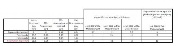

Zwischenzeitlich habe ich während der Fahrt vor nach und während der DPF Regeneration mit Forscan Parameter ausgelesen.
Entsprechend meiner Messwerte ist auffällig, dass der Abgasdifferenzdruck mit jedem gefahrenen Kilometer steigt. Ob und wie sehr das "normal" ist kann ich nicht beurteilen.
Leider weiß ich auch nicht ob der gemessene Beladungszustand der Trigger zur Regeneration ist, der Abgasdifferenzdruck, oder beides?!
Ich wüsste gerne welche Bedingungen erfüllt sein müssen, dass eine Regeneration angestoßen wird. Bisher habe ich als Anhaltspunkt ca. all 60km.
Kennt jemand die Trigger zur Regeneration?

Hat jemand von euch Screenshots oder die Daten zum DPF Beladungszustand und Abgasdifferenzdruck unter stillstand und Motorleerlauf?

Ich habe die Infos bzgl. wann Regeneration startet und durch welche Sensoren diese Informationen zusammengetrgen werden in diesen Forum hier gefunden. Siehe mein post forscan forum
Kurzfassung wann automatische Reg getriggered wird:
REG_REQ_A is active:
- the vehicle is in motion> 15km / h,
- EOT> 80 ° C triggers at 5,6 g / l PM_ACC_DSD or PM_GEN,
- EOT <80 ° C but at the same time> 40 ° C triggers from 6+ g / l PM_ACC_DSD
Kurzfassung wie Werte ermittelt werden:
PM_ACC is an estimated value based on difference in exhaust gas pressures and PM Emission Amount
PM Emission Amount is calculated of PM_GEN and PM combustion amount
PM_GEN is estimated based on engine speed, intake air amount, fuel injection amount
PM combustion amount is estimated based on exhaust gas temp
Bedeutet folgende Sensoren spielen eine Rolle:
  1. DPF Differenzdruck Sensor
    • Sensor wurde geprüft (aber nicht die Leitungen zum DPF)
  2. Motordrehzahlsensor
    • kein Fehler ersichtlich
  3. Luftmassenmesser (MAF)
    • wurde noch nicht geprüft
  4. Einspritzmenge (Injektoren oder über Dieselpumpe)
    • Injektoren wurden inspiziert
  5. Abgastemperatursensoren (sind mind. 2!)
    • habe ich geprüft
Aus diesem Grund gehe ich nun den Schritt in Richtung DPF Reinigung.
Desweiteren werden heute die Druckleitungen des DPF Diff Druck Sensors gereinigt, jetzt wo der DPF eh raus muss.
Bei mir löst die REG_REQ_A aus, aufgrund zu hoher errechneter Filterbeladung (PM_ACC).
