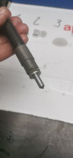

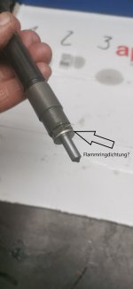

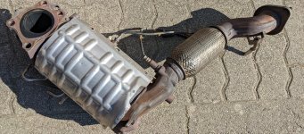

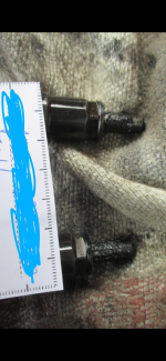

Habe zwischenzeitlich auch Bilder der Injektoren die gemacht wurden beim Tausch der Flammschutzdichtungen. Laut Werkstatt sei eine solche Verschmutzung normal. Kann jemand von euch etwas dazu sagen? Habt ihr Erfahrung damit?
Anbei noch Bilder von dem ausgebauten DPF, der Injektoren und dem Prüfprotokoll der DPF Reinigung

Mehr geht da wohl nicht zu machen . Das einzige was mir jetzt einfallen würde ist, das die Verbrennung nicht i.O ist , Temperatur anhängig. Weiß jetzt nicht ob man da bei einer Testfahrt was messen kann . Irgendwelche Werte stimmen nicht . Versuch mal ob du ein anderes Steuergerät zur Probe fahren kannst.
Hallo Spesking,
ich habe an meinem CX 5 bei 93 000 km die Flammschutzringe gewechselt. An allen vier Injektoren waren die Düsen leicht verrußt, habe sie mit einem Flies gesäubert. Das muss aber nicht unbedingt etwas aussagen.
Hallo Spesking,
Danke für deinen Kommentar.
Ich gehe davon aus die Bilder sind nach der Säuberung 😐?
Sahen sie davor ähnlich wie meine aus
nein nur leicht verrußt, konnte sie ganz leicht mit einem Flies säubern.

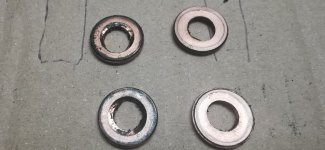

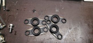

Hallo JoGo56,
für die Flammschutzringe wechseln muss dafür der Ventildeckel ab und welche Teile hast Du da noch erneuert.
Ventildeckel muss nicht runter, ich habe noch die Radialdichtringe die den Injektor gegen den Ventildeckel abdichten ersetzt und die Dichtringe der Rücklaufleitung der Injektoren erneuert.
Genau das sind die Flammschutzringe, hier die alte Ausführung. Die neue Version ist verzinnt.
Danke das hilft mir weiter.
Habe gegoogelt und bei allen Teilehändlern steht als Material Kupfer. Die neuen sind auch aus kupfer aber verzinnt. Richtig so?
