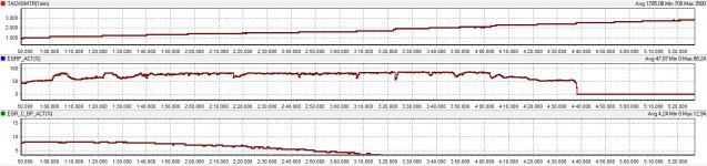

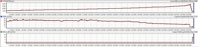

Ich habe weiter recherchiert und etwas interessantes festgestellt.
Alle Infos mit Hintergründen hier im Forscan Forum:
Auf Deutsch nochmal hier schnell zusammengefasst:
Es gab eine gravierende Softwareänderung bei Mazda für die SkyActive 2.2 D Motoren. Und zwar so, dass die AGR länger öffnen und das auch bei hohen Drehzahlen.
Bedeutet:
Deutlich mehr Abgase zurück in den Verbrennungsraum bei höherem Druck und Temperaturen. Meines erachtens sind die Denso Injektoren nicht dafür gemacht und verstopfen/beschädigen irgendwann.
Das ist der Grund weshalb wir hier im Forum unmengen DPF P243C Fehler sehen und auch viele Leute über zu geringe Regenerations Intervalle berichten.
Denn eine verstopfte Injektordüse bringt eine falsche Verbrennung. Wenn dann wiederum diese Abgase wieder verwendet werden zur Verbrennung ist das eine Kettenreaktion und der Schaden vorprogrammiert. Noch dazu, dass der DPF sich mehr zusetzt wie gedacht und entsprechend auch falsch (zu gering) frei gebrannt wird.
Ich weiß ehrlich gesagt noch nicht was tun nun mit dieser Erkenntniss und ob sich da noch mehr Fakten dazugeben. Aber momentan sieht es für mich so aus, als wollte Mazda ihre Abgasbilanz schönigen aus Angst vor gerichtlichen Maßnahmen aufgrund von zu schlechten Abgaswerten im höheren Drehzahlbereich.
Ich werde nun weiter die alte Software fahren um auch das Regenerationsverhalten zu beobachten.
