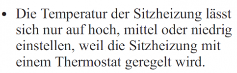

kann mir das mal einer erklären? Die Reihenfolge auf dem Bild -1- ist doch falsch oder? Die ist aus dem Handbuch.
Und was regelt der Thermostat?
Für mein Dafürhalten ist der doch dann defekt wenn die Sitzheizung einmal heizt und 10 mal nicht heizt.
Danke im Voraus
tastateur
Die Reihenfolge aus - hoch - mittel - niedrig - aus ist m.E. korrekt.
Zumindest bei meinem CX-5 ist die Reihenfolge ebenso.
Für jede Stufe ist eine Temperatur "hinterlegt", die durch den Termostat geregelt wird.
Wäre kein Thermostat vorhanden, würde wohl nur die hohe Stufe funktionieren.
Das war meistens bei früheren Fahrzeugen der Fall, die nur die Zustände "Sitzheizung EIN - AUS" kannten.
Ohne Thermostat müssten für die einzelnen Stufen entsprechend dimensionierte Lastwiderstände verbaut werden, die einen Teil der Heizleistung anderswo aber auch nur in Wärme umsetzen. Da wäre dann nicht sehr energieeffizient. So regelt der Thermostat ähnlich wie bei einer elektrischen Herdplatte die Leistung kurzzeitig an-aus-an-aus, bis der sich daraus ergebene zeitliche Temperatur-Mittelwert mit dem Sollwert übereinstimmt.
Zu Deiner Beobachtung "1x Heizen, 10X nicht Heizen" kann ich aus der Ferne natürlich nichts weiter sagen.
