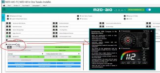

Beispielbilder vom Speedometer gibts etwas versteckt in AIO per Klick auf den Text "install speedometer" - siehe Screenshot:
