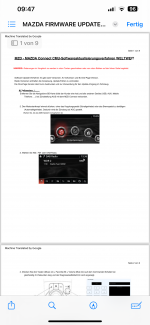

Den Ablaufbeschrieb zum updaten habe ich aus dem Beschrieb, siehe Anhang. Hab mich daran gehalten. Hab den DTC Code gelöscht.
Die Failsafe Datei hat Mazda erkannt und geupdatet….lief alles super.
Auf dem gleichen USB Key war auch die rein. Datei….habe sie sogar auf diverse USB keys draufgetan, weil ich gelesen habe, dass er ab und zu den USB key nicht erkennt. Hat aber die Datei rein. nicht gefunden.
