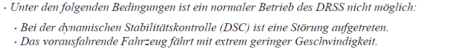

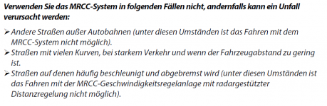

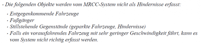

anonymous13891
das System erkennt unter umständen langsam fahrene Fahrzeuge bzw. stehende Hindernisse nicht.
War gestern ein Thema in einem anderen Thread, weiß gerade nicht in welchem.
Deshalb hier noch einmal die Auszüge aus der Betriebsanleitung.
donald68
War gestern ein Thema in einem anderen Treat, weiß gerade nicht in welchem.
Anhang anzeigen 67024Anhang anzeigen 67025Anhang anzeigen 67026Anhang anzeigen 67027
Mit dem entgegenkommenden Verkehr kann ich icht beistimmen. Mir ist mal in einem Dorf mit einem sehr schmalen Fußgängerweg, ein Radfahrer auf dem Fußgängerweg sehr nah entgegengekommen und das System gab die "BREMSEN" Warnung.

Genau diese Situation hatte ich auch schon öfter mal. Fährt ein anderes Fahrzeug vor einem und bremst ab, so reagiert das eigene Fahrzeug und bleibt dahinter stehen. Fährt man aber auf ein stehendes Fahrzeug zu, so beschleunigt das eigene Fahrzeug noch, wo ich eigentlich schon bremsen würde und das tue ich denn auch schnell und lasse es nicht darauf ankommen 😗
Der Radarsensor im Mazda ist halt kein Dopplerradar aus einem Kampfjet, der Sensor kann sich bewegende "Ziele" sehr gut erkennen, bei stehenden hat er Probleme - bzw. erkennt er erst, wenn der eingestellte Messabstand (z.B. 2 Balken) erreicht ist. Das kann dann vielleicht knapp werden.
Darum liebe ich das HUD, man ist durch das Symbol immer informiert ob der Radarsensor den Vorderen erfasst hat oder nicht.
DANKE!!! Letztendlich verhält es sich das System so wie in der Bedienungsanleitung. Ich habe jetzt leider keinen unmittelbaren Vergleich zu Konkurrenzsysteme, aber das schränkt für mich zumindest die Funktion des Stauassistenten etwas ein und ich hätte es mir etwas intelligenter vorgestellt.
Aber es wird wohl noch etwas dauern, bis die Systeme einigermaßen autonom funktionieren...
KH_KLU~84
Das mit den Symbol im HUD ist ein guter Indikator, finde ich auch!!!
Nichts desto trotz, es gäbe sicherlich auch andere Sensoren, welche die Ziele erkennen könnten (Laser, Ultraschall, etc.). Jeder 300€ Staubsaugerroboter ist in der Lage stehende Ziele zu erkennen. Dies lasse ich zumindest nicht als generelle Ausrede der Ingenieure gelten :D
