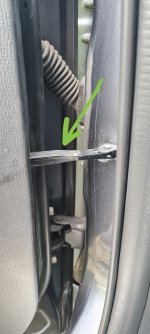

mir ist aufgefallen, dass die linke türverkleidung extrem vibriert bei Bässen bzw tiefen tönen. Es ist richtig laut und mega störend. Woran kann das liegen und wie kann man das beseitigen? Ich dachte jetzt so an ausstopfen mit schaumstoff oder die verkleidung irgendwie auf Spannung bringen? Aber ich befürchte es kommt von in der Verkleidung drinnen, denn selbst wenn ich mit dem Knie gegen die Verkleidung drücke, gehen die Geräusche nicht weg.
Und dann ist mir aufgefallen, dass Dieses Teil in der tür, was verhindert dass die Tür zuschlägt (Name ist mir grade entfallen, siehe Bild), knackt und nicht mehr das beste ist. Ich würde das daher gerne austauschen. Wie muss ich da vorgehen und wie bekomme ich die Türverkleidung ab ohne diese zu zerstören?

Wenn es das mit dem grünen Pfeil ist ?

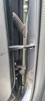

Das nennt sich Türfangband oder so ähnlich, hast du es schon mit abschmieren versucht ?

Aaah! Türfangband! Nee hab ich noch nicht. Werde ich mal versuchen. Aber da es knackt und generell auch leichtgängiger ist als die andere Seite, gehe ich mal von Verschleiß aus.

Bei dem Preis vom Türfangband hat es mich echt geschockt.

Wenn du schon die Türpappe demontiert hast, kannst du ja das Türfangband auch gleich mal demontieren, ich habe gesehen das lässt sich auf der Rückseite (gefühlvoll) öffnen, vermutlich läuft es da innen zu trocken ?

Hab so ein türfangband jetzt inkl Versand für 35 Euro gekauft bei ebay. Neu und aus Litauen, aber auch nur Zubehör. Egal. Wird trotzdem ein paar Jahre halten.

Ich habe nachgeguckt aber es knackt definitiv in dieser "mechanik" und geht total leicht. Ich werde es einfach austauschen. Wollte eh noch mal alle clipse erneuern, dann muss ich da eh dran

Und zum Thema Türfangband defekt würde ich mal ab hier lesen - da bist Du auch nicht der Erste mir dem Problem:

Danke für den Link, hatte / habe ich gar nicht auf dem Schirm gehabt, das sagt mir aber kräftig abschmieren um der Abnutzung / Verschleiß vorzubeugen.
Da werde ich mich mal zeitnah darum kümmern. 👍
