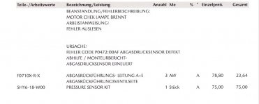

Bei mir ist damals plötzlich die Motorkontrollleuchte angegangen und liess sich auch nichtmehr löschen, der Sensor war defekt.
Davor hatte ich jedoch nie Probleme mit der Leistung, Vmax wurde stets sehr schnell erreicht und auch sonst war der Durchzug sehr gut.

Mein Abgasdruck Sensor war gerade defekt , da hatte das Auto auch Null Leistung.
Allerdings wurden da einige Fehler beim Auslesen angezeigt.

Hallo Mazda Cx5 66
Ja hab ich allein gemacht in der Werkstatt meines Freundes mit seiner Unterstützung .
Ist n bisschen fummelig die Schlauchschellen an dem kurzen Schlauch zu Befestigen ...
Am besten mit ner langen Spitzzange .
Der " lange " , originale Schlauch muss unbedingt mit dem neuen kurzen getauscht werden , sonst passt es nicht .
Und auch unbedingt die neue Verkabelung nehmen sonst gibt es n Fehlercode wie vor dem Austausch und
der Motor läuft nur im Notlauf .
Angelernt werden muß nix ...
