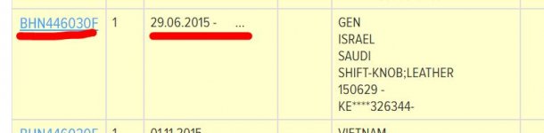

Heute beim Freundlichen gewesen. Mit den richtigen Argumenten/Fakten war der Meister schnell zu überzeugen. Neuer Wählhebelknopf ist bestellt, Kulanzantrag an Mazda ist in Arbeit....

Ja, für das vFL-Modell ist der Fehler bekannt. Da ist wohl ein Mikroschalter im Getriebe der Schuldige. Da müsste sich Dein fMH auskennen. Mein Händler tauscht bei diesen Modellen aber nicht das teure Bauteil aus, sondern montiert einen Schrumpfschlauch auf dem Mikroschalter.
@Lucky1955 : Im folgenden verlinkten Post (und denen danach) findest Du viele Infos zu dem Problem beim vFL (vFL = 2012-2014). Dort ist es eine andere Ursache, dass die Zündung nicht mehr oder schwer aus geht:
