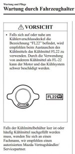

Mazda arbeitet mit FL22.
Dieses darf nicht mit anderen Kühlerflüssigkeiten gemischt werden und soll auch nicht mit Wasser verdünnt werden.
Die Gefahr besteht, daß FL22 ausflockt und so die Wärmetauscher zusetzt.
Angaben laut Handbuch:

bitte wenn, dann nur das "Original Mazda FL22" nachfüllen, siehe auch am Kühlerdeckel.
Und selbstverständlich auch in der BA zu finden!
