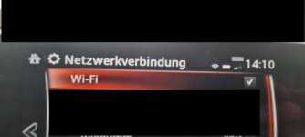

Sorry, aber das ist nicht das Problem, das WLAN Modul vom CX5 schaltet sich ab, ist deaktiviert, der Haken ist raus, was soll mir ein Wifi Analyzer da zeigen :sleep: Ich rede von dieser Einstellung, so ist er aktiv und ohne den Haken ist er ianaktiv

Das hatte ich bei meinem auch. Damals wurde der Tuner getauscht, weil auch die Soundeinstellungen immer wieder auf Null waren.
Damit einhergehend hat sich auch das Problem mit dem WiFi erledigt gehabt.

Das mit den Soundeinstellungen hatte ich auch, mein Freundlicher wollte damals dann auch eine Auflistung der Problme für Mazda. Nach der zusendung der Liste an MAZDA Deutschland wurde dann zuerst die TAU und später dann die CMU getauscht. Soundeinstellungen sind bis jetzt nicht mehr verschwunden, aber jetzt nach 6 Wochen des CMU wechsels nun wieder WiFi. Auch wenn ich das nicht mehr so oft nutze, außer für die Spritpreise abzurufen, so hat man dafür ja einiges bezahlt und dann kann man auch erwarten das es läuft. Seit ich den Wagen habe zickt das rum und Mazda bekommt es nicht hin :mad:🤬🤮
