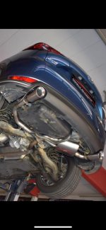

Am letzten Sonntag waren wir zu viert im Auto unterwegs, bei jeder Unebenheit erklang ein deutliches "Plong" Geräusch. Also fuhr ich zum Mechaniker wo wir festgestellt haben das der Befestigungs Bolzen des linken Endrohres am Querlenker anschlägt.
Wir haben uns entschlossen ein wenig am Bolzen wegzuschleifen und mit dem Hammer den Falz des Querlenkers ein wenig einzuschlagen. Natürlich klingt das übel bei einem Neuwagen aber mit 2 Schichten Wachs haben wir die Stelle wieder versiegelt. Alles gut
Dies zur Info, sollte jemand von Euch diese Anlage auch montieren dann schaut das es dort nicht anschlägt
