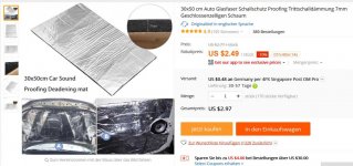

    • Habe an dieser Stelle mal einen Aliexpress-Dämmschaumstoff ausprobiert, der extra für den Motorraum sein soll und wasserdicht ist. Ich habe 7mm genommen, aber es gibt wohl auch dickere Platten (Ali-Link für 10 mm Dicke) Das innere Material fühlt sich an, wie beim SCCA9. SCCA9 hat Alubutylkleber & das Ali-Zeugs nur "normalen" Kleber. Dafür hat das Ali-Zeugs eine silberne Beschichtung oben drauf. In meinem "Wasseraufnahme-Test", hat es auch am Rand kein Wasser gezogen - genauso wenig wie das SCCA9.
