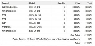

Habe einen Versender aus Japan gefunden: MOTORS HEAD JAPAN | Export Japanese Auto, Diesel, Motorcycle Parts. Dort habe ich gerade folgende Teile bestellt:
Die Versandkosten werden mir noch mitgeteilt - und wahrscheinlich kommt noch beim Zoll die Einfuhrumsatzsteuer hinzu (siehe voriger Post).
Bin gespannt auf die Unterschiede im wahrscheinlich ähnlichen Befestigungssatz & ob einer bei meinem FL passt: KF01-V7-545 (KF) [Seite 18] sowie DJ01-V7-545 (Demio). Habe zur Sicherheit/zur Erkundung mal beide bestellt.
Nur die folgenden Teile konnte man nicht bestellen (habe sie auch sonst nirgends gefunden) - hoffentlich klappts auch ohne:
2 x Clip: TK78-51-0BG
Werde berichten, wenn die Teile angekommen/verbaut sind.
