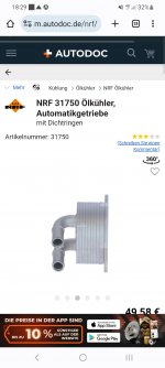

Der Benziner Automat hat keinen Ölkühler (Wärmetauscher im Kühlwasserkreislauf) für das Getriebe?
Jupp, der sieht so aus Bild 1 und ist an der Stelle Bild 2 verbaut aber nur am Diesel_Automatik_Getriebe.
Schon immer wieder faszinierend wie ihr eure Autos kennt. 😂
Das hat @Tim_GL doch nicht geschrieben... sondern nur, das der Diesel einen zusätzlichen hat.
Der Diesel hat zwei Ölkühler für das Automatikgetriebe?
Der Benziner Automatik hat also keinen Ölkühler, für das Automatikgetriebe?
Hab das mal in einem Portal eingegeben, als Benziner...

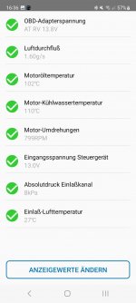

Heute bei 26 Grad, hatte ich wieder 120 Grad Öltemperatur. Mit Wohnwagen. Kann nicht gut für den Motor sein.

Ich habe das Auto mal wieder etwas bewegt, kurz die Steige hoch - und siehe da, Kühlmittel 110°C waren ruck zuck erreicht.
Lüfter laufen da vollgas, von abkühlen keine Spur.
Zurück daheim mit versch. Werkstätten telefoniert, bis die Idee kam direkt den Kühler mal zu prüfen (Ausgleichbehälter war auf Markieung Voll)
Gesagt getan, siehe da, 2,5 Kühlflüssigkeit nachgeleert, gleiche Strecke nochmal gefahren, Temperatur nicht über 93°C gestiegen. Das erklärt jedenfalls die Übertemperaturen.
Die Lüfter schalten nach Überprüfung sauber ab 100°C dazu und versorgen den dicken mit Luft, denke das sollte vom Thermostat her auch so einigermaßen passen (getestet als noch zu wenig Kühlflüssigkeit drin war)
