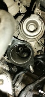

Daten vom Auto
Mazda Cx5 FWD BJ13/3 mit 270 000km. es sind aber bereits die zweiten Turbolader verbaut.
Hatte bei 37 000km (Jahr 2014) das Problem mit der Nockenwelle.
Auto ist im Erst Besitzt
Heute habe ich dann angefangen alles rundherum zu zerlegen und aus zu bauen.
Siehe da, die Pfanne vom Turboeinlass ist lose im Gehäuse sowie ca 1 Liter Öl fehlte. (schwimmt vermutlich im Ladeluftkühler)
Hab dann mit dem Endoskop ein Bild der Turbine machen können und ja Turbo Nummer 1 ist TOT
Turbo Nummer 2 hatte aber auch bereits ein leichtes spiel in der Welle.
Lt. Mazda ein bekanntes Problem, aber bei 270 000km geht hier leider nichts auf Kulanz.
Habe mir dann auch gleich die neuen Turbolader bestellt.
Wenn ich Glück habe sollten sie am Dienstag kommen :D
Ich werde euch dann berichten wie der
Einbau und Ausbau so war.

Hallo mein Mazda Cx 5 EZ 03/2015 hat auch turbo schaden nur mit 114.000 km
Einlassklappe ist Lose die schraube ist nicht mehr zu finden. Es ist möglich das die im Motor Block sich befindet? Werde erst Montag mich mit Mazda im Kontakt setzen.
Was meint ihr hab Chancen auf Kulanz? Service würde bisher lückenlos bei mazda durchgeführt. IMG_20210807_155443.jpg
