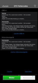

AGR und Turbo Fehler
Entweder misst der Sensor falsch ( dann austauschen und wie sieht der denn aus ?) , oder es ist eben so wie es in der Fehlermeldung steht. Beim Diesel bis 2018 erfolgt die Druck - Regelung über das Waste Gate und wenn der Druck zu hoch ist, dürfte dieses Gate eben die Ursache sein. Schlauch ab, Gate defekt, Gate/Gestänge klemmt oder bekommt keinen Unterdruck, oder wird nicht angesteuert........
