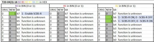

Anbei ein Bild von den 3 Bits (grün), die Du mit den neuen von mir berechneten Werten aktiviert hast (XLS von SergSlim):
Der einzige Unterschied zu meiner funktionierenden Konfiguration ist, dass bei Dir in Byte 0 (B0) das Bit 7 (b7) ursprünglich auf 0 stand und bei mir schon auf 1 war. Die anderen beiden grünen Werte habe ich bei mir auch neu programmiert. Wenn Deine Meldung im Display nicht verschwindet oder SCBS-R nicht funktioniert, dann programmiere besser wieder Deine alten Werte ein.

Habe es auch probiert mit in 720-04-16 die B0 - b6=0 statt 1 (nach meiner meinung ist dass bei dir so), aber auch keine änderung, immer diese meldung.
Habe jetzt wieder die originale IC.
Dann weiß ich leider auch nicht weiter. Und ja, der von Dir genannte Wert ist bei mir so programmiert... schade, dass auch dieser nicht geklappt hat. Habe übrigens auch keine FSC (Forward Sensing Camera) installiert, genau wie Du. Daran kann es also nicht liegen.
