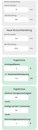

Ist jemand von euch schon mal in die Verlegenheit gekommen, den Abrollumfang bzw. die Tachoabweichung Ă€ndern zu wollen? Mein Tacho zeigt, nach dem Wechsel von 225/55 R19 auf 235/55 R18 um vier bis 5 % zu viel an. Ist im gesetzlichen Rahmen, das weiß ich, mich persönlich stört es aber unglaublich.
Ich wollte das mit ForScan Ă€ndern, bin fĂŒr den Moment aber gescheitert.
Was habe ich falsch gemacht? Die Fehlermeldungen kommen leider immer wieder. Nach dem Einspielen der originalen Daten sind die Fehler natĂŒrlich wieder weg. Fehlermeldung (U2300) besagt "Invalid/incompatible Configuration". Wie gesagt, es ist ein Schönheitsfehler, möchte aber trotzdem herausfinden, wo der Fehler liegt. Wenn ich es selbst nicht hinbekomme, werde ich im MĂ€rz beim Service beinen fMH dazu nötigen. Die sollten das ja hinbekommen.

Hab ja nicht gesagt, dass die Abweichung nur wegen der anderen Dimension nun 4 bis 5 % betrÀgt. Sie ist jetzt INSGESAMT bei 4 bis 5 %.
Bei Tachoanzeige 100 km/h fahre ich laut GPS 95 bis 96 km/h.
Danke fĂŒr den (sicherlich gut gemeinten) Hinweis, aber kannst du zu meiner eigentlichen Frage auch etwas beitragen?
