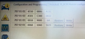

Ich habe den ELM 327 mit USB Kabel und Umschalter. Der Hat alle Steuergeräte angezeigt.
Hallo nochmal.
habe mir diesen Adapter unten von Amazon bestellt. Habe aber eine Fehlermeldung (Bild) und sehe immer noch nur die gleichen Module.
Soll ich es wieder zurückschicken. Nach den Angaben im Amazon sollte es auch für Mazda ck-5 funktionieren.
Eigentlich sollte ForScan fragen, ob der Adapter auch den MS-Can unterstützt, dass Du nach dem Auslesen der fotografierten HS-Can Module dann auch den MS-Can auslesen kannst.
Kannst ja mal auf MS-Can stellen am Hebel des Adapters und dann auslesen...
Hast Du in Forscan mal versucht den MS-Can-Support von Auto auf HS/MS Switch zu stellen?
Und hast Du die Freundlichen Tipps aus dem von Dir oben verlinkten Amazon-Angebot befolgt?
"FREUNDLICHE TIPPS: 1.NUR für Windows2000/XP/Vista/7/8/8.1/10. 2.Laden Sie den USB-Treiber [CH340] und die FORScan-Software von sw.forscan.net herunter und installieren Sie sie. 3.Klicken Sie auf „Einstellungen“——klicken Sie auf „Verbindung“——wählen Sie „MS-CAN-Unterstützung“——wählen Sie „RTS-Relais“."
...laut Verkäufer soll also nicht Auto oder HS/MS Switch ausgewählt werden, sondern RTS-Relais. Ich würde alle 3 Einstellungen mal ausprobieren.
So. Alles auf "Auto" eingestellt. Vorhandene Profil gelöscht. Jetzt funktioniert es. Die Meldung soll ignoriert werden.
