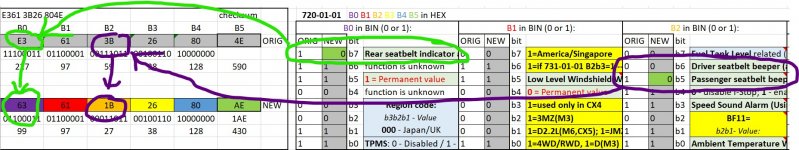

@CX5-Flitzer : Die Fahrer- und Beifahrer-Werte, die man via ForScan ändern kann, wie es Tobi-HN oben in Post #908 beschrieben hat, ändern nur das "Bimmel-Verhalten" über 20 km/h. Sollte es unter 20 km/h bei Deinen Sitzen "bimmeln", so kann man das nicht abschalten - nur über 20 km/h ist es via ForScan ausschaltbar.

Ich habe aber unter Post #844 den TARKAN gefunden, der absolut die gleichen Originalwerte hat wie ich.
Original Tarkan u Ich: E361 3B26 804E
Seine Neuen Werte..: E363 1B26 80AE
Meine Neuen Werte: 6361 1B26 80AE
Kann das so sein?
Die Berechnung bei Tarkan ist aus März 2024. Ob es seitdem in der XLS Updates gab, die zu dem Unterschied geführt haben oder ob ich da einen Zahlendreher drin hatte, weiß ich nicht - kann ja auch mal vorkommen.
Mit der aktuellen XLS wären TARKAN`s neue Werte aus Post #844 mit E3 vorne falsch, weil da, wie bei Dir 63 vorne stehen müsste.
Deine sind für Dich korrekt laut XLS. Wenn sie sich nicht einprogrammieren lassen, könnte es am neueren Steuergerät liegen, dass an der Stelle nun nicht mehr den Driver Seatbelt hat... bedenke, dass die XLS und das Wissen alles aus der Community und vielen Tests stammt. Das sind keine offiziellen Infos von Mazda, daher kann sich da mal was ändern bei neuen Steuergeräten oder was nicht mehr funktionieren. Es ist toll, dass es das XLS-Projekt überhaupt gibt.
Anbei ein Screenshot der aktuellen XLS:
