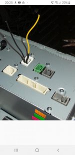

Hallo.
Habe mir gestern das dasaita eingebaut. Ein grauer 4 pin stecker der in der grünen buchse des nb1 hinten steckte ist übrig.
Kann mir jemand sagen für was dieser ist?
Danke
Hallo!
Ich bin zwar auf das MZD Connect umgestiegen, wenn ich mich aber recht entsinne, war die grüne Buchse neben der USB Buchse, für den Stecker von der seperaten Navieinheit.
Genau, den solltest Du jetzt aber nicht mehr brauchen.
Da ja die Androidgeräte die Navieinheit direkt im Gerät haben.
Nur die GPS Antenne sollte man noch anschließen.
