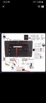

Ich habe hier noch ein schema fals wer was damit anfangen kann.

Unten links der Chinch müsste doch mit einem der gelben Chinch (rear Cam) in dem Kabelbaum rechts verbunden werden.

Das ist eben meine frage muss ich den gelben chinch aufschneiden und mit den anderen verbinden? Weil von mazda aus hab ich gar keinen chinch.
@Aexo: Mach doch mal ne Aufzählungsliste der Kabel, die vom Radio kommen und beim Chinch drumrum sind (Kabelfarbe, Text auf dem Label) ...und das gleiche von der Kamera. Das könnte den Hilfewilligen wahrscheinlich helfen.
Chinch am Radio sollte das Rein fürs Kamerabild sein. An der Kamera muss es ein Kabel für Kamerabild raus geben. Die müssen verbunden werden. Egal welche Stecker es sind.
Edit: Merke gerde erst, dass Du wohl gar keine Aliexpress-Kamera hast, sondern die Originale von Mazda.
Allso folgendes: ich hab ein ein foto gemacht auf dem alle stecker sind die zur kamera gehen sprich die die zusammen sind. Auf dem anderen foto ist das kabel das vom hauptstecker (back) mit dem 4en pinn ein signal gibt und umschaltet siehe foto. Nur der back und 4 pin sind zusammen provisorisch, wie ich die anderen anschliessen muss weiss ich nicht 😣
Hab ein mazda 6 GJ bj. 2014 sportline mit vollausstattung allso RFKamera und allem drum und dran.
Die 2 gelben neben dem chinch sind nicht beschriftet. Ich hab das ganze forum durgelesen aber komm nicht drauf wie ihr das verbindet.
Wen ich den back den 4en pin und camera B+ zusammenhalte bleibt er in dem cameramodus ohne bild. Wen ich ins P oder D gehe bleibt der schwarze screen und ich kann das radio nicht bedienen.

Also Du hast da noch ein rotes Kabel von Radio/Navifly mit "Camera B+". Das ist die Stromversorgung für die Kamera - die sollte wohl auch noch angeschlossen werden. Da ich nicht annehme, dass sie auf Dauerstrom liegen soll, müsste das wohl Zündplus sein. Wäre nur noch in Erfahrung zu bringen, ob Zünd-12V (oft im Auto zu finden) oder Zünd-6V (direkt aus einem der Kabel von der originalen Audio-Unit) Letzeres ist eher meine Vermutung. Die Kabel IR und Brake IN würde ich erstmal vernachlässigen für die Rückfahrkamera.
