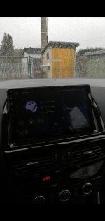

Hab mir das Radio von DASAITA bestellt und eingebaut.
Dasaita 19.2 "Android 10.0 Autoradio Bluetooth Freisprecheinrichtung für Mazda CX5 2012-2014 GPS Navigation unterstützt DAB WiFi USB Carplay FM/AM Lenkradsteuerung.
meine Erfahrung.
Radio kam inclusive allen Zubehörs und ermöglichte einen problemlosen Einbau.
Aufgrund des falsch gelieferten Power Adapters erst mal kein Ton.
Entgegen aller anderen Aussagen hab ich einen tollen Kontakt mit dem Werkskundendienst ( Eileen ) wodurch bei mir durch die Zusendung des passenden Adapters per UPS innerhalb einer Woche das Problem gelüst wurde.( aus Chuina ).
In Verbindung mit der Bose Sound Anlage per Audio, Video, DAB und selbst FM Radio Partystimmung im Auto.
DAB Antenne über Amazon passend dazubestellt.Toll.
Habe keine Rückfahrkamera,kann aber problemlos nachgerüstet werden,da alle Adapteranschlüsse schon mit dabei sind.
Durch den CAN Bus Adapter werden geöffnete Türen und die Parksensoren ins Display eingeblendet.
Bei meinem Sohn auch die Rückfahrkamera mit Linienführung.
Navigation über Google brauch ich ja nicht zu erklären.
am USB Anschluß 1 hängt meine SSD mit allen möglichen Dateien ( Musik ,Vide ) Wiedergabe problemlos.
der USB 2 Anschluß liegt im oberen Bereich ( Centerspeaker ) für Anschluß Surfstick für onlin Zielführung.
der USB 3 Anschluß und der HDMI AAusgang liegt im Handschuhfach.
den Audio Eingang spar ich mir,da alle meine Ansprüche über USB abgedeckt sind.
Telefon koppelt sofort.
Eingebautes Microfon ist super,deswegen Mitgeliefertes nicht verbaut.
Fazit.
entgegen aller Aussagen CHINADRECK Hände weg p o s i t i v
das sollen andere Hersteller zu dem Preis erst mal nachmachen.
das Teil passt super in die alte Aussparung.Derselbe Lack keine Farbunterschiede.
Anmerkung : die Fuktion des Joysticks ist nicht originalgetreu abgebildet.Stört MICH nicht da ich ihn selbs kaum benutzt habe.
und : beim Verkauf (eventuell ) kann Alles spurenlos zurückgerüstet werden.
