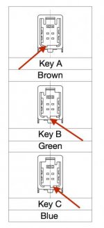

USB auf irgendwas spezielles?!? [emoji15]
Könnte das der Adapter für den USB in der Mittelkonsole sein??

Das könnte sein. Wie sieht den der Stecker innen aus? Sollte einer mit 4 Pins sein und evtl. grünes Plastik

Also das Gegenstück für den Adapter für den USB-Anschluß in der Mitte sieht so ähnlich aus.
Ich hab mir mal den Stecker aus dem Internet gesucht und da gibt es 3 verschiedene, einziger Unterschied ist der, dass unten ein kleiner Führungsstift jeweils anders ist. Der Stecker bei mir im Auto ("altes Radio", ohne Silberstege) hat einen grünen Stecker, auf dem Bild Typ B

Bei den "neueren" Radios (silberne Stege) müsste USB am Bluetoothmodul verfügbar sein. Vielleicht gibt es dort diesen Stecker bzw. das Gegenstück dazu? Wäre ja cool, wenn das Androidradio den USB-Anschluß in der Armlehnenablagebox nutzen könnte.
Gleiches frage ich mich auch für das Mikrofon. Es ist ja ein internes Mikrofon verbaut (Konsole im Dachhimmel), das am Bluetoothmodul angeschlossen wird. Ggf. wäre das ja am "ext. Mikrophon"-Anschluß des Radios nutzbar?
