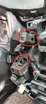

Hiiiiiilfe!!! Vielleicht kann bitte mir jemand helfen. Es ist alles eingebaut, ja bis auf den Bildschirm. Ich bekomme ihn auf der linke Seite nicht in den Schacht.:(

Stef@n
Doch, geht schon. Einfach nochmal rausziehen und neu ansetzen. Irgendwann flutscht es dann schon rein. Hat bei mir im ersten Anlauf auch geklemmt, ist eine ziemlich knappe Passung.

Bin schon eine Stunde an dem Bildschirm. Ich zweifle langsam an mir selbst.o_O
Edit bissl Gewalt jetzt angewendet, was mir widerstrebt, aber es sitzt drin. Oh man :ROFLMAO:

Er hängt links immer an der Plastikabdeckung der Instrumententafel. Ich habe mir da auch einen abgebrochen bis ich gesehen habe, dass auf dieser Seite die Instrumentenabdeckung auch nur gesteckt ist.
Ein bißchen lösen und schon flutscht es rein. Hinterher nicht vergessen, die Instrumentenabdeckung wieder festzudrücken

Hat wunderbar geklappt. Ohne Bildschirm eine Stunde...

Ergänzend zu @Bobbycar123's Hinweis unten anbei das passende Foto vom KF dazu, wo man links die 2 Halterungen der Instrumentenverkleidung lösen kann, um das MZD leichter rausziehen zu können...ggf. reicht es schon die obere Halterung zu lösen/rauszuziehen.
