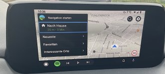

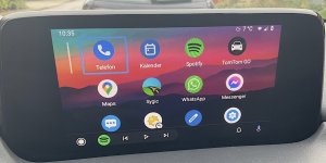

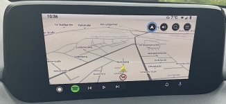

Bild 1: Gesamtauswahl AA
Bild 2: TomTom GO
Bild 3: Sygic
