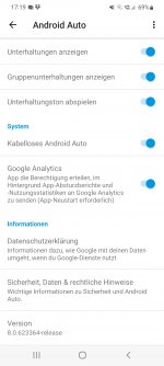

Habe kürzlich ein automatisches Update auf Android Auto 8.0.623364-release bekommen. Samsung Galaxy S20 mit Android 12. Heute wollte ich das erste Mal Google Maps damit nutzen - bekomme aber meist nur einen schwarzen Bildschirm - siehe Foto. Und wenn ich ins Hauptmenü von Android Auto wechsele, ist kein Google Maps als Icon vorhanden:
Habe jetzt mal, dank der Links hier im Thread auf Android Auto 8.1.626444-release upgedatet und werde die Version morgen testen.
