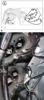

Hab mir heute endlich die Zeit genommen die Brink AHK zu montieren und den Jäger Automotive Satz zu verkabeln.
Hier mal der Kabelsatz von Jäger Automotive out of box:
Demontage der Verkleidung bereits super von AmiVanFan beschrieben
Weil der Kabelsatz schon seitens Dose angeschlossen war hab ich die vorhandene Durchführung auf 38mm aufgebohrt (war grad kein 40mm aufsatz im Haus)
Anschluss der Heckleuchte war gleich mal gemacht - da gab es m.E. auch keinen Unterschied zu dem Satz von Erich Jaeger
Beim Jäger Automotive E-Satz wurde der Strom für die Rückfahrleute am Strang zum 50-pol grauen Stecker geklaut
Die Nebelschlussleuchte wurde auch an einem anderen Kabelstrang abgezweigt
Masseanschluß, anstecken und ankleben des Moduls und der Anschluß im Sicherungskasten des Fahrerfußraums war jetzt auch nicht schwierig. Das Kabel zur Heckdose wurde auch auf dem Querträger entlanggelegt und mit Kabelbinder fixiert. Die Montage der AHK war aber ohne Demontage der Heckschürze und "Aufbocken" des Wagens echt ein bischen Fummelarbeit. Noch dazu wenn man die Gummisicherungen am Querträger vergisst zu entfernen (war da nicht was?).
Danke nochmal an alle die hier die Anleitungen einstellen und paar Tips geben - Hilf wirklich ungemein!
