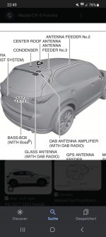

GSM Antenne? Also ich kenne bei meinem 2016er FL an der Heckscheibe nur die DAB Antenne, die aufgedampft ist. Eine GSM Antenne gibts da nicht. Das MZD hat ja auch keine Möglichkeit eine SIM einzubringen - also ist kein GSM möglich.

OK, dann verstehe ich wo die Infos herkommen... aber für den CX-5 KE FL 2015-2017 gibts keine GSM Antenne an der Heckscheibe, sondern das ist die DAB+ Antenne (wie wohl auch beim KF ab 2017).

@Zebolon cx 5, @Tristan: Vermutlich ist der TO davon ausgegangen, dass sein CX-5 BJ 2015 das FL-Modell ist. Dem ist aber nicht so. Es scheint eines der letzten Modelle der ersten Version (bis 2015) zu sein. Habe bei meinem (eines der ersten FL-Modelle vom Herbst 2015) nachgesehen, ich habe oben die DAB-Antenne, unten habe ich keinen Antennenanschluß mehr.
@Schwäbix: Der FL hat ein Multimediasystem ohne seitliche Knöpfe, in der Mittelkonsole ist der SD-Kartenslot und 2 USB-Anschlüsse. Das erste Modell hat den SD-Kartenslot links vom Lenkrad, in der Mittelkonsole (wenn ich richtig weiß) u.a. eine Bordnetzsteckdose. Dein Multimediasystem dürfte das "NB1" sein, das links und rechts des Bildschirms noch Tasten hat.
Richtig?
