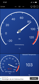

1. Generation 2011–2017 ATF Öl Betriebstemperarur
