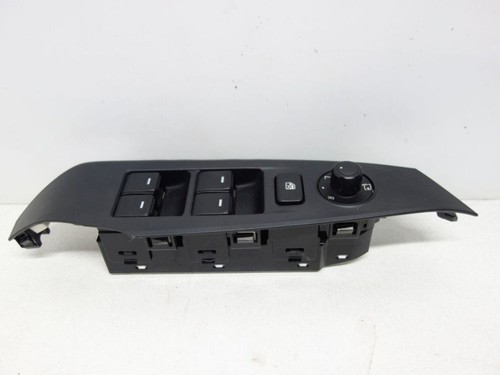

also der Schalterblock Original und neu kostet beim fMH siehe Bild 1 und bei den teile_profis.de siehe Bild 2
alternativ einfach mal die einschlägigen Teileverwerter anrufen bzw. anschreiben, übrigends der vom Mazda 6 müsste eigentlich baugleich sein.

Hallo Zebolon,
das finde ich absolut nett von Dir, welche Arbeit du dir machst, um mir zu helfen. Du hast ja geschrieben, das der Block vom Mazda 6 auch passen müsste. Hier mal ein link von einem Mazda 6 Block. Ich bräuchte ja nur das Innenleben tauschen, wenn die Maße identisch sind. Der Rahmen selbst, ist natürlich ein anderer (oder auch nicht), da Bj.2012.
