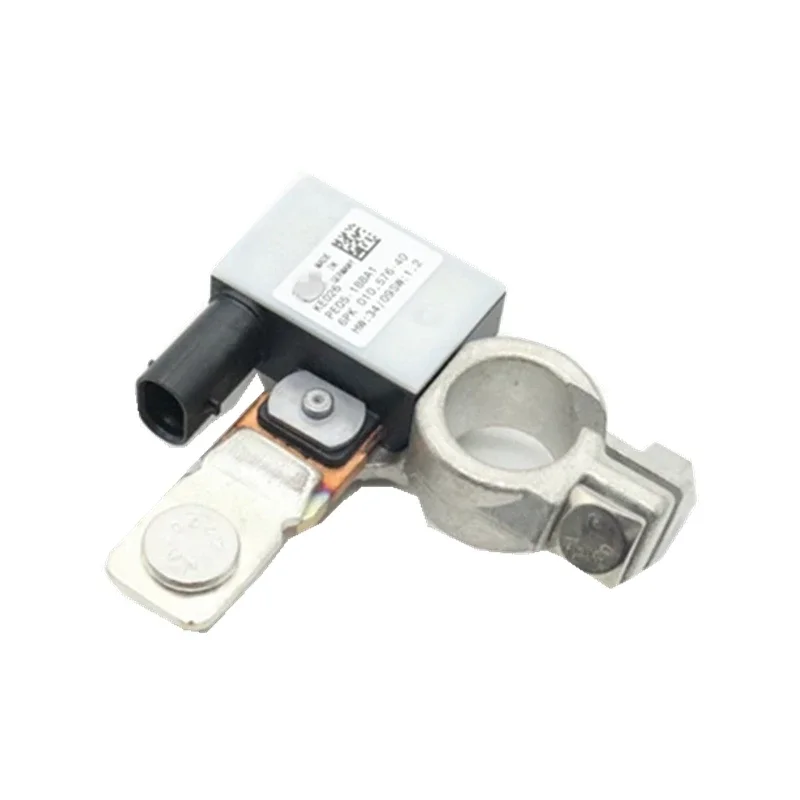

So heute mal 20 Minuten mit Heckscheibenheizung gefahren und siehe da
Zwar nicht gleich wie bei obd aber vielleicht ist doch der Batterie Management Sensor defekt
Mal sehen wo ich den billig bekomme

Es ist bei dir schon merkwürdig was du so alles für Probleme hast, aber bei mir geht I-Stop so gut wie immer wenn die Bedingungen (Klima, Temperatur, etc.) erfüllt sind und der SOC über den besagten 75% liegt daher ist es mir schleierhaft das es bei dir mit 80% nicht gehen soll. Wenn der Motor problemlos Startet ist die Batterie auch geladen wenn sie das nicht wäre so wie du Vermutest dann könntest du ja nachdem wie oft du Startest nach 2-3 Tagen nicht mehr fahren dann wäre sie Leer. Daher Vermute ich das was anderes nicht passt Aber nur zu Tausche den Sensor und man sieht dann weiter

Und der Stromsensor kostet ja NUR schlappe 251,58 Okken. 🤔
Oder von aliexpress:

Da gibt es doch einen Spruch "wer Billig kauft kauft öfters" oder so ähnlich, Aber warum soll der von AliExpress der ja nur knapp ein Zentel vom Originalen kostet nicht schlecht sein Bei EBay auch fündig geworden für knapp 30 €
nun ja 30 € sind ja kein Vermögen, könnte man ja verschmerzen wenn's in die Hose geht, da wurde beim basteln, glaube ich auch schon mehr Kohle versenkt.😂

So danke hab mal einen bestellt kommt in 5 Tagen
9,70€ original Mazda (gebraucht) bei rrr

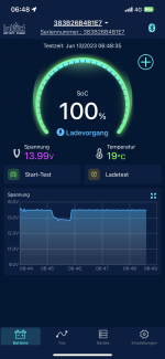

Wenn er ladet dann glaube ich mit 30-40 amper so schnell
Aber eben nur mit Verbraucher an
Oder Schub
Ich weiß das es eine Intelligente Ladung ist und die Lichtmaschine abkoppelt
Aber wer bestimmt das ?
Sensor ? Rcbm ? Gleichrichter ? ….?
Bin seit 70 km unterwegs kaum Schub weil meist Autobahn und soc sank von 95% auf 84

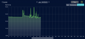

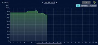

Und jetzt nach Autobahn auf 79% die Spitzen die man am Foto sieht sind Landstraße beim bremsen wo kurz für Sekunden 14.7 Volt sind ansonsten nur ca 12.5volt
Intelligentes Laden hin oder her, aber die Batterie darf ja nicht leerer werden, war ja früher auch nicht, bzw im Winter wo die Heckscheibenheizung an ist und Sitzheizung usw da werden ja 14.6 Volt geladen und da fällt es nicht auf
Aber wer oder was regelt das 🤔
Lichtmaschine nehme ich an nicht und sollte in Ordnung sein, weil sie kann ja 14.6 Volt
Lima hat ja auch einen Regler, das der was hat?
Oder wirklich der Management sensor?
Oder gibt es da auch ein Steuergerät ?
Lg
