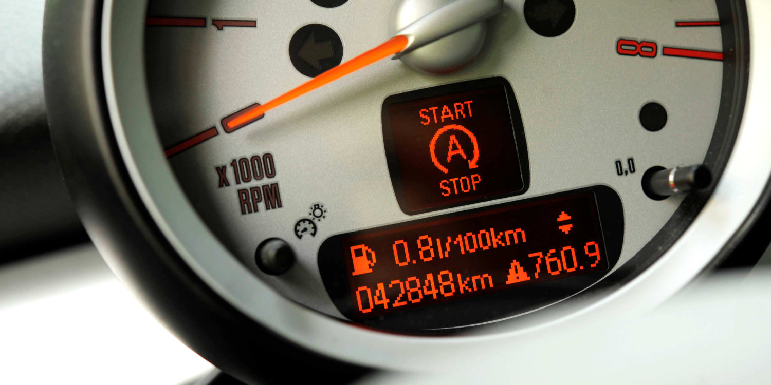

Hier mal ein Bericht vom ADAC welche Bedingungen im Allgemeinen für i-stop gegeben sein müssen.
Da gibt es viele Sachen die da in dem Zusammenhang geprüft werden können/sollten.

Das ist mir alles klar danke
Bedingungen stimmen alle
Ist ein anderes Problem
Ich nehme an Kühlmittelsensor (wird mal getauscht)
Oder Motorhauben Schalter muss erst sehen wie ich zu den Kabeln komme um zu prüfen
Kann aber auch mit der Klimatisierung ( Innenraumtemperatur/Feuchtigkeitsmessung zusammenhängen).
Wenn da keine Meldung erfolgt das der Sollwert erreicht ist,funktioniert i-stop auch nicht.
Hatte vor meinen CX-5 mehrere Mercedes.
Bei einem war da nämlich so ein Fehler eingetreten.
Es erfolgte keine Weiterleitung der Daten und das Start-Stop funktionierte nicht.
Da wurde eine Steuerplatine/Steuerblock getauscht und dann war wieder alles ok.
Gab auch mal Fälle das die Fahrertür zu war - wurde aber nicht als zu erkannt und da keine Rückmeldung weitergeleitet wurde,funktionierte das System dann auch nicht.
