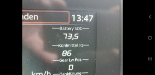

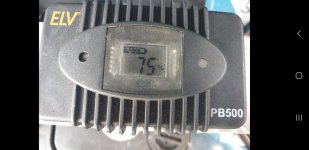

Der Sachstand nach rund 40 Stunden "Anlernen" des Stromsensors.
Der SOC Wert ist nun mit 89% angezeigt, Die PB 500 zeigt 65 %.
Die Brücke ist zwischen KFZ-Masse und Pluspol geklemmt, also über den Stromsensor, so die Bosch Empfehlung.
Was nun wirklich vom PB 500 gemessen wird, erschleißt sich mir nicht mehr klar. Auf jeden Fall wird einer Sulfatierung mit dem 83 A Pulsen entgegengewirkt. Vor 6 wochen zeigte die Brücke noch 85%

nach dem ich nun täglich den SOC Wert geprüft habe, nun doch noch was zu berichten:
Da der PB 500 nun jeweils nach ca. 8 Stunden Standzeit stabil 65% zeigt (schwankt nach Motor Aus von 30% - 70% so innerhalb einer Stunde recht stark) , und SOC innerhalb einer Woche von 89% auf 78% gefallen ist und täglich immer eine Schwankung von 3 % da war, verharrte der Morgenwert so bei 78%. Hab die Pulse-Brücke abgeklemmt und siehe da, SOC ist ohne einen Km zu fahren, in weiterer Ruhezeit von 12 Stunden, auf 86% gestiegen.
Kann es sein, wie Tristan es anmerkte, dass das Pulsen des PB 500 die Batterie / SOC Auswertung wegen fehlender Ruhe stört?
Die Entnahme von einer Ah / 24 h zum Laden eines Mobiltelefones am Bordnetz, läßt den SOC Wert, um ca 6 % /Tag, bei 3-4 % Zunahme nach ca 50/60km/Tag langsam ins I-Stop Aus (< 68,5%) bringen
