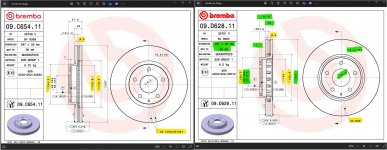

Zu beachten ist, dass die vorderen Bremsscheiben bei KE und KF scheinbar gleich sind, laut Brembo gibt es aber an der Nabe einen Unterschied von wenigen Millimetern. Ob das tatsächlich einen Unterschied macht, lasse ich mal dahingestellt, aber es könnte interessant sein zu testen, ob beide Scheiben auf beide Autos passen.
