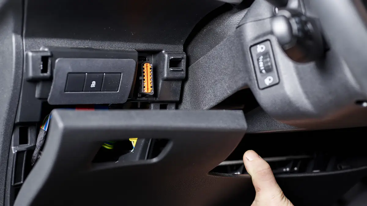

Das Support-Team wollte Bilder vom Spiegelstecker haben, also Verkleidung öffnen.
Zumindest für den Mazda 3 gibts sogar ein Video von FixitCam:
Dürfte beim CX5 nicht so viel anders sein, evtl. hilft das.
Und ein Video vom Mazda 6:
Ich glaube an das Fach für die Brillenablage muss man nur ran wenn man den Anschluß über den Schiebedachanschluß vornimmt.

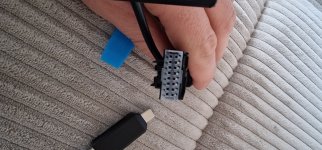

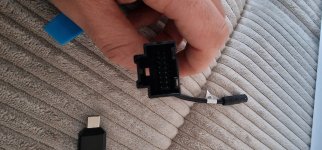

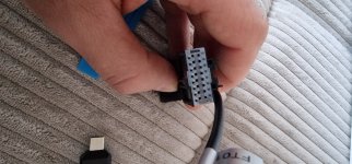

Hab die Kamera am Freitag bekommen, hat auch genau acht Tage gedauert. Bin bis jetzt aber noch nicht dazu gekommen sie einzubauen und ausserdem gibt mir der Stecker zu bedenken. Der sieht anders aus als bei euch

So, kurze Rückmeldung. Hab dir Kamera eingebaut, der Stecker ist für den Rückspiegel. Passt alles wunderbar, das einzige ist, dass der Stecker etwas kurz ist und ich den nicht in der Abdeckung verstecken kann, somit hängt der jetzt zwischen Rückspiegel und der Abdeckung. Sieht man aber nicht sofort und stört auch nicht. Auf jeden Fall besser als normale Dashcams, die man an die Scheibe klatschen muss.
