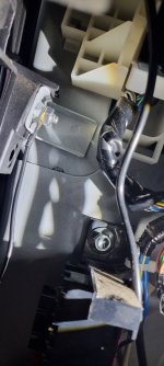

Die Kabel im linken Bild habe ich vom Sicherungskasten u. Massepunkt über die rechte A_Säule nach oben zur Leuchteneinheit geführt.
An der Leuchteinheit habe ich in meiner Situation nur die Sonnenbrillenfach_ Beleuchtung abgeklemmt.
Alle Bilder beziehen sich auf meinen CX-5 aus 2014.
