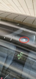

Hallo ihr lieben bräuchte dringend Hilfe kann mir einer von euch sagen wie ich das Teil ausbauen kann oder muss das Kabel von der Kamera da lang verlegen da ich zum 12V Anschluss kommen muss damit sie dauerhaft läuft,es sei den jemand von euch hat ne andere Idee wo ich es lang /anschließen könnte. Über antworten würde ich mich sehr freuen

du solltest das Kabel oberhalb der Verkleidung zur Frontscheibe hin mit einem Kunststoffspatel reindrücken. Wenn du es in den Gummi zwischen Fahrertür und Verkleidung verlegst, wie oft in den Einbeschreibungen dargelegt, dann kann sich dein Fenster(Seiten)airbag nicht richtig entfalten (du bildest mit dem Kabel eine Schlaufe um den Airbag) oder es zerreißt das Kabel. Dies kann dann zu unkontrollierten Dingen beim Airbagentfalten führen.
Ich habe die Vekleidung demontiert und das Kabel oberhalt in die dort vorhandenen Kabelhalter im Säulenbereich eingeklemmt. Aufpassen: die obere Halterung ist mit einer Abreißleite für die Verkleidung verbunden. Beim Zusammenbau habe ich eine halbe Stunde gebraucht, um dort Halterung (Clip), Verkleidung und Kunststoff"kabel" (Schnur, wie auch immer man diese Schutzleine nennt) wieder zusammenzufügen. Wenn man schmale Hände hat, lässt man Clip und Wegschleuderschutz an der Verkleidung dran und friemelt das Dashcamkabel irgendwie dahinter.

Richtig.
Dort ist aber genau die von mir angesprochene "lead wire connecting" zu trennen. Jetzt weiß ich nicht, ob mit einem neuen Clip B auch eine neue Verbindungsleine geliefert wird bzw. ob dies dann auch dran ist. Ohne diese Schutzfunktion kann dir die Verkleidung bei einem Auslösen des Airbags um die Ohren fliegen.
Und wenn du diese nach der Anleitung durchknipst, wird sich niemand einen neuen Clip kaufen. Mit der Gefahr, wie oben beschrieben.
als ich mein 6 adriges Kabel für diverse Verwendungen nach oben verlegte, habe ich diesen Sicherungs_Clip ausgehängt und nach erfolgreicher Kabelverlegung wieder eingehängt.
Tipp zum ausfädeln kam aus diesen Forum. (y)
Der muss nicht zwangsweise abgezwickt werden.
