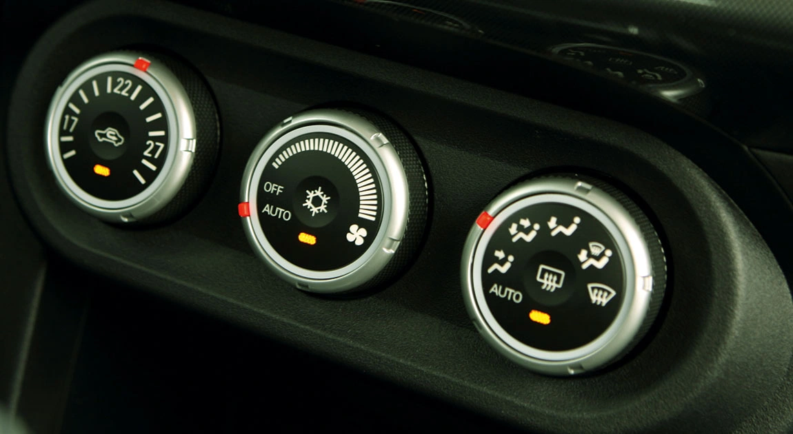

Kannst aber verhindern ..5 Minuten vor Fahrtende Klima aus, dann trocknet das Klimasystem durch die Betriebetemperatur aus und der Beschlag dürfte dann nicht mehr eintreten.
Klimaanlage lauft bei mir immer, Auto auf p und Zündung aus. Seit das Wetter kühler geworden ist schon das 2 mal.
Das ist die klassische "Fehlbedienung" normalerweise sollte man die Klimaanlage auch Trockenfahren, das heißt Klima aus für die letzten paar KM und die Lüftung aber in mittlerer Stellung weiterlaufen lassen.
Dein Problem entsteht weil die Feuchtigkeit vom Verdampfer dann nach oben steigt.
Tipp's:
