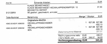

Mazda gewährte mir Kulanz und so musste ich 343,40€ selber bezahlen.
Als ich das Schild sah, dass mein Händler mit einem Fairnis-Preis ausgezeichnet wurde. dachte ich mir....ja, zurecht.
Nun sah ich die Rechnung!
Bei meinem ersten Beitrag zu diesem Thema, habe ich ja den Kostenvoranschlag angehängt.
Dort wollten sie für die zwei Heckklappen-Lifter, ca. 2.416€.
968€ für einen Lifter.
in der Rechnung, die ich nun angehängt habe, kostet ein Lifter "nur" noch 627€. :unsure:
Jetzt frage ich mich ehrlich gesagt, wenn ich keine Kulanz beantragt, sondern gleich die Lifter einbauen lassen hätte, dann hätte ich vermutlich ca. 2.400€ zahlen müssen.
Ist doch komisch oder?
Mit fairnis hat das meiner Meinung nach nichts mehr zu tun.
Egal. Ich habe die neuen Lifter drin und sollten sie je wieder kaputt gehen, dann können sie mir nicht mehr mit 2.400€ kommen.
denn dann kann ich ja die Rechnung vorzeigen.
