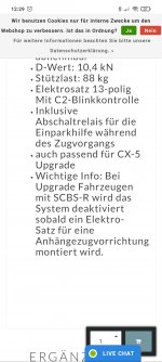

Will vor'm bestellen Mal reinschauen ... Ganz schlau werde ich daraus eh nicht. Die City Bremse und die teilenummer passen zusammen aber die Verkäufer weisen darauf hin dass sie sie die Bremse mit diesem kabelsatz wohl dauerhaft deaktiviert wird.
Stimmt das so?
