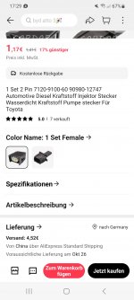

Beim fMH gibt's den nicht einzeln, ganzer Motorkabelsatz für 1800.- € 🤪
Bei Aliexpress kannst Du eine andere Art der Lieferung auswählen und dann soll der Stecker 1.17 € + 4.52 € Versand kosten und am 26.10. bei Dir sein...

... oder mal bei nem KFZ Teilehändler wie z.B. wm.de anrufen oder denen mailen mit den Denso Produktinfos und fragen, ob sie das besorgen können.
Sonst noch aus UK (3.63 Pfund) liefern lassen (3-5 Tage für 14.5 Pfund Versand). Kommt halt ggf. noch Zoll-Geld/Zeit dazu.
