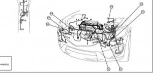

Schau mal hier im Thread, da gibts Unterlagen. Vielleicht ist da das gesuchte enthalten. Ist zwar nur in englisch, aber immerhin... auf deutsch sind mir keine Downloads im Internet für Endkunden bekannt.
Edit 1: Im letzten Post des o.g. Threads ist der Schaltplan (RHD, daher ggf. seitenverkehrt) zu finden. Darin bei ca. S.41 sind die Groudpoints/Massekontaktpunkte skizziert. Vielleicht sind die gesuchten da dabei?
