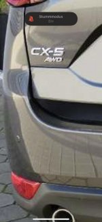

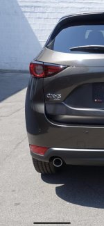

Übrigens laut meinem Mazda-Händler ist es zumindest in Österreich so: ab 4/2020 ist es das letzt Model und am Schriftzug zu erkennen. Vorher Kursive Schrift und jetzt gerader Schriftzug (siehe Foto Alt/Neu).
Lg. Walter
