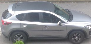

Das Dach, rund um die Antenne wurde nachgearbeitet.
Laut Aussage des Hersteller, kann es bis zu 30 Tage dauern, bis die Folie sich endgültig gesetzt hat. Das sagte zu mindestens der Folierer.
Ich lasse mich mal überraschen.....
MFG KWB-Handy

Das es Unterschiede bei den Folien gibt kann ich mir auch vorstellen, meine Folie ist eine 3-Schicht metallic Folie. Ich meine wenn der Folierer den Auftrag annimmt dann muss das Ergebnis auch passen ansonsten soll er es lassen. Mein Folierer hat ganz klar gesagt, die Antennenflosse und der Unterfahrschutz sind kaum haltbar zu folieren also hat er es gelassen. Ich habe da lieber jemanden der sagt was er kann und was nicht, als sonn Murks.
uwe

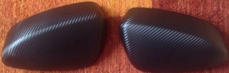

Ich wollte es eigentlich nicht tun, aber die Diskussion über die Schwierigkeit unsere Spiegelkappen mit Carbonfolie zu folieren hat mir keine Ruhe gelassen ... also hab ich kurzerhand (so gegen 1 Uhr) die Spiegelkappen abgebaut gereinigt und foliert ;) ... meine Frau wollte zwar die grüne Minna rufen :p aber ich habs durchgezogen ... in 1,5 Stunden war ich mit allem fertig .... und hier das Ergebnis ....
hier mal mit Blitz ...
und hier die Kappen von hinten ...
Ich denke für einen absoluten Laien der kein Geld damit verdient nicht schlecht ;)
Es gibt noch verbesserungspotential aber mir gefälltes ;)
Wenn das Tageslicht wieder da ist montier ich sie wieder ans Auto ... und mach dann nochmal ein Bild :)
Fazit; .... so schwer ist das garnicht, es lohnt sich nicht dafür Geld zu bezahlen ... nach 2-3 versuchen kann das jeder selbst machen und muss sich nicht ärgern ;)
gruß Sunny
Sieht gut aus Sunny. Ich hab`s aber auch schon 3x Versucht & jedes mal wieder abgemacht. Einfach wars nicht aber ich hab es aufgegeben. Ebenso meine B & C Säulenverkleidungen. Super sauber gemacht, 1a Verklebt & nach nem Sommer kahmen vereinzelt kleine Blasen, also alles ab & Schluß damit. Das einzige was noch 1a klebt sind die Einstiegsleisten.
Hi Crazy,
Danke, .... ob es hält was es verspricht, wird die Zeit sagen .... ;)
aber da seh ich auch kein allzu großes Problem ... falls ein Bläschen mal kommt, hohl ich den Fön raus und in 1 min ist alles wieder OK ... so war es zumindest an meinen Säulenverkleidungen, und die hab ich schon seit letzten Herbst foliert !
Versuchs nochmal mit den Spiegelkappen, ich habs auch 2 mal wieder abgezogen ;) ... aber dann hatte ich den kniff gefunden, und ab da gings schnell ;)
Du kannst das bestimmt auch ... wenn du es wirklich willst :p
Weisst du, ich bin absolut nicht perfekt, warum auch, habs ja nicht gelernt mich regt es nur auf, wenn Menschen die sich Profi schümpfen faule Ausreden suchen für ihr nichtskönnen, den Leuten versuchen Murks anzudrehen und noch Geld dafür haben wollen .... wenn ich das in 1,5 Stunden inkl. Abbau der Kappen beim ersten mal als Laie hinbekomme dann muss das für einen Profi ein Klacks sein !
Oder etwa nicht :)
gruß Sunny
