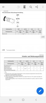

@Finski : Leider nicht korrekt, wenn das so gemeint war, dass die unterm 2. Punkt genannten Leuchten bei beiden Icons leuchten sollen... Laut Handbuch des KE wird beim ersten Icon (Licht rechts/links) das Abblendlicht (der Scheinwerfer) NICHT eingeschaltet.

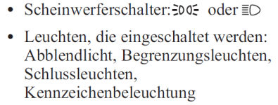

Da sollte dann Mazda an der Anleitung folgendes in der Reihenfolge verändern:
Leuchten, die eingeschaltet werden:
Begrenzungsleuchten, Schlussleuchten, Kennzeichenbeleuchtung
Abblendlicht, Schlussleuchten, Kennzeichenbeleuchtung
@Tristan:
Ich verstehe nicht was Du mit: "wenn das so gemeint war, dass die unterm 2. Punkt genannten Leuchten bei beiden Icons leuchten sollen" meinst?
Hab gerade erst gesehen, dass Du wohl nen Screenshot aus der Anleitung gepostet hast (dachte erst, dass Du das selbst geschrieben hättest). Das im Screenshot genannte ist laut der Tabelle aus der aktuellen KE-Betriebsanleitung falsch, wenn das heißen soll, dass beide Icons alle Leuchten, die im Bulletpoint darunter genannt sind zum Leuchten bringen. Oder verstehe ich gerade was falsch?
Edit: Denn das Abblendlicht wird beim "Standlicht"-Icon glaube ich nicht aktiviert, wenn ich der Tabelle glauben darf.
Es soll nicht heißen dass bei beiden Icons beide Betriebszustände vorherrschen sondern je nach Stellung des Wahlschalters das Ablendlicht dabei oder eben nur die Begrenzungsleuchten, aber jeweils mit den Rück- und der Kennzeichenbeleuchtung eingeschaltet ist.
Und ja, Du kannst der Tabelle glauben denn sonst wäre diese Schalterstellung überflüssig. ;)
