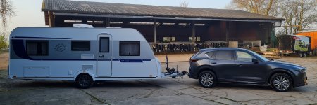

Winterschlaf vorbei.
Bin gespannt wie der dicke sich als Zugfahrzeug macht.
Der KE war schon sehr angenehm.

2,60,
das Fahrwerk vom Knaus scheint tiefer zu liegen, deshalb hast du eine schöne flache Linie.
bei mir kippt er etwas nach vorn.

2,60,

Das täuscht wohl. Durch die Auflastung und den großen Rädern hat er 2,55 Meter. Beim Tiguan stand er vorne zu hoch weil Anhängerkupplung zu hoch.
ok,
was nimmt deiner beim ziehen, und wie schnell kannst du fahren.
iwi war meiner letztes Jahr ab 85 gerne am pendeln.
Aber nicht immer, , ich denke das lange Deichsel auch helfen kann.
Selbst Reifen am Wohni sind gewuchtet
